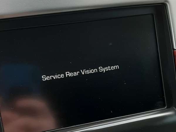

Всем доброго дня! Друзья, выручайте.
Последние пару недель периодически выскакивает ошибка при заднем ходе Service Rear Vision System. Перед ошибкой картинка очень рябит (как будто фон есть или помехи). Если ранее ошибка выскакивала и пропадала, то сегодня задняя камера больше ничего не показывает кроме ошибки на черном экране.
Кто нибудь стыкался с такой проблемой?

Не работает камера, меняй

Раз в год периодически встречаю эту ошибку. Видимо камере рано или поздно придет капец. Пока не пришел, не настал тот час.

Спасибо, прийдеться менять. Так как без нее как без рук на парковке :D

Можно и простую китайскую поставить на место штатной

А разве разьем подключения подойдет? или паять?

Можно попробовать снять накладку с камерой.
Промыть и просушить разъем и саму камеру. Вы удивитесь, сколько там грязи.
Резиночка на разъеме камеры перестает быть герметичной. Плюс уплотнитель накладки по периметру ссыхается и не плотно прилегает к двери задка. Место прилегание тоже неплохо бы промазать герметиком.
Тогда, думаю, камера поживет подольше, если ее еще не совсем замкнуло и сожгло.
Если будете ставить новую, то загерметизировать все равно надо.

Спасибо за совет, на выходных попробую воскресить) Сегодня когда с дому выезжал она показывала картинку секунд 10, возможно пациент еще жив)
