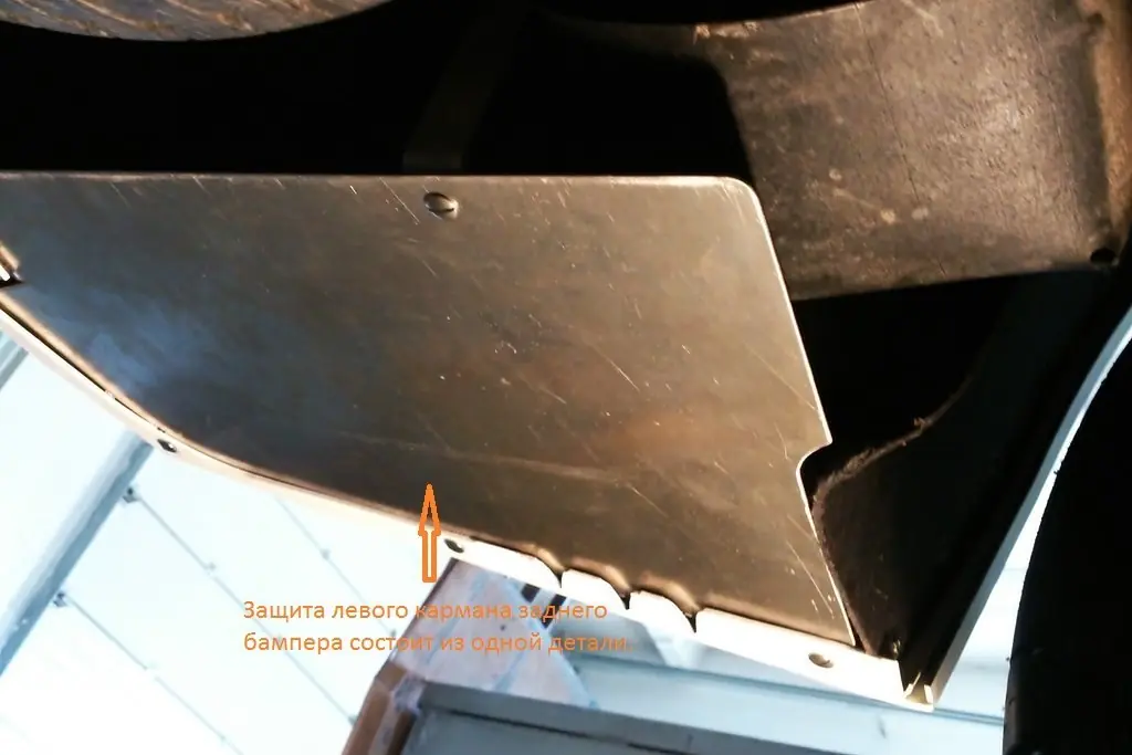

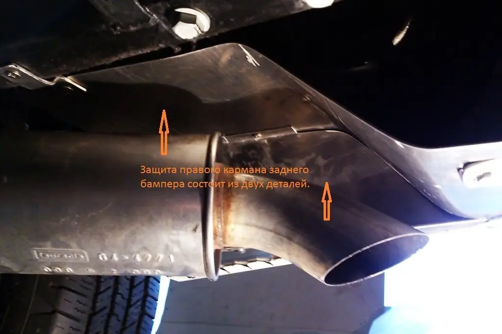

На новых Эсках и Тахах реализовано хорошо, понаставили жестяную защиту везде.

СЭМ СИБИРСКИЙ писал(а):На новых Эсках и Тахах реализовано хорошо, понаставили жестяную защиту везде.
Re: Неисправность датчика парковки и его замена (#15239247)
А как на новых, есть статистмка отказов?
вадим писал(а):А как на новых, есть статистмка отказов?
Пока не слышал, видимо не успели загадить.
