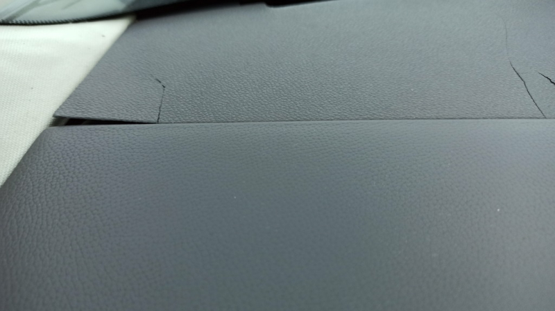

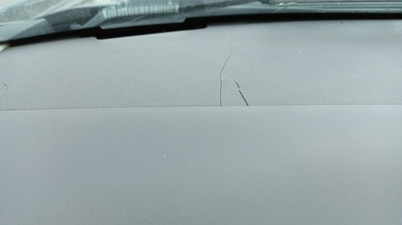

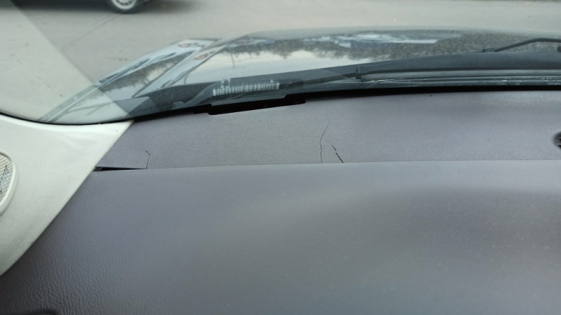

Случилась беда и огорчение: заметил, что панель под лобовым с водительской стороны в трещинах. Ничего туда не складировал, разве пару раз полис ОСАГО. Но вряд ли он был такой неподъёмный :yes: Ударов, аварий или ещё чего-либо тоже не было. Заметил это безобразие вчера днём. До этого как-то не видел ничего. Может быть просто не обращал внимание. Хотя такое вряд ли можно не заметить. В связи с этим два вопроса:
1. Из-за чего такое могло случиться? Может быть у кого-то было нечто подобное и известны причины безобразия.
2. Может сия беда прогрессировать и что теперь с этим делать? Понятно, что можно заменить, но не случится ли с новой панелью тоже самое ? И да, если менять, то какой номер этой детальки, где его в нынешних реалиях можно купить и есть ли какое-нибудь видео по замене это панели?
Вот фото беды и огорчения:

Случиться могло вероятно из за вклейки стекла, когда вырезали или вклеивали, нажали на панель.
Номер панели не знаю, да и смысл в ней в новой?
Бу панель купить на разборке проще.
По разборке, в МО в Королёве есть сервис и он же разборка, называется Карском, нужно туда позвонить, а лучше написать в вотсапп и прислать фото панели.

1. Замена лобовика
2. Снималась панель(торпеда), например для установки сигнализации и т.п.
3. Криминальная версия. В той стороне находится вин по лобовым, возможно ..........
В любом случае давление на пластик.
Если говоришь что менял лоб давно, напряжение, время, солнце, движение, перекосы.
Re: Повреждение панели под лобовым
Посмотри зазор между лобовым и пластиком, есть где упирается?

Зазоры посмотрел, одинаковые с обеих сторон. Резинки не сжаты, внешне всё штатно. Возможно подломили панель, когда лобаш меняли, а мороз и солнце за прошедшие годы довели дело до трещин. Но это только гипотеза. Ладно будем искать и менять. Как пел один добродушный мультперсонаж: "Неприятность эту мы переживём" :yes:
