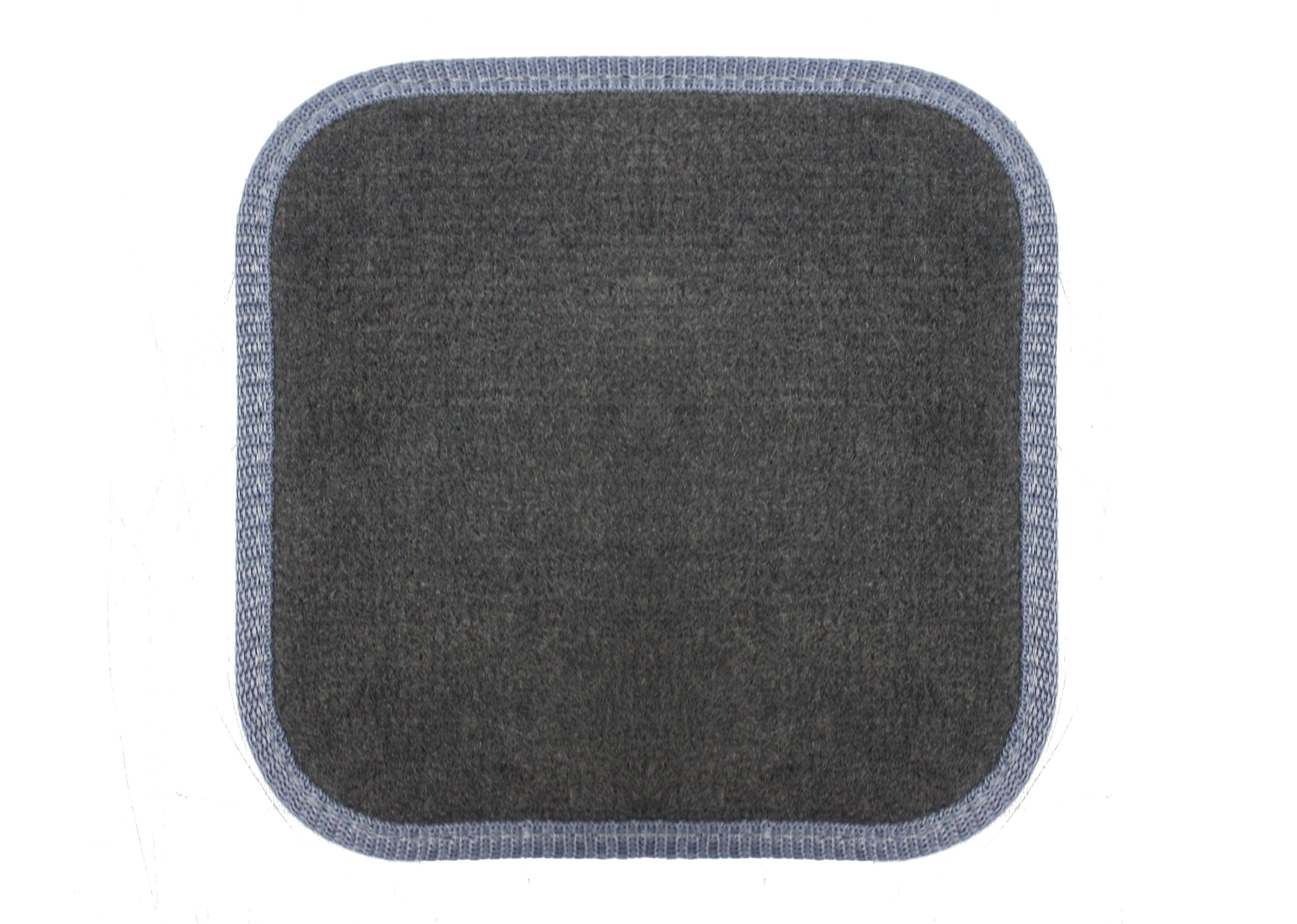

Что прошу я, и в принципе мне понадобится это в далеком будущем, и для моих друзей в 2017 году при поездке тремя машинами по "Стройке 501-503". Я хочу попробовать вариант изготовления на свое заднее стекло Эскалейда III своего рода ковра с толстым ворсом и вот такими дырочками по периметру:
Лекало я могу снять и выслать вам по почте, количество дырочек и их расположение тоже обозначу. Вы спросите, зачем дырочки, а вот для чего: в них я буду вставлять вот такие присоски, а потом крючок стопор просуну. Пять десятков таких присосок я уже заказал на алиэкспресе. Присоски - это вот тот самый лучший способ, чтобы держать такой "ковер-утеплитель" стекла у самого стекла.
Задача какая еще - это сделать ворс двухсторонним, а сам ковер максимально легким.

Здравствуйте! Ну чтож, по порядку:Ghostbusters писал(а):Константин, приветствую!
Можно попробовать сделать, присылайте обычной почтой выкройку на бумажке. Что за ковры лежат у вас в ESV? За компанию хотел попросить вас обвести и их, для коллекции пусть будут (второй, третий ряд).
Сделать можно всё, но:
1. Материал или лёгкий или максимально плотный. Плотный материал всегда тяжелый. Для ваших целей подойдет "стоячий" материал. Серый, который вы прикрепили к сообщению - как раз из таких. В качестве эксперимента я найду что-нибудь подобное, так что цена эксперимента будет не высока.
2. Ворс может быть только с одной стороны, либо нужно сшивать между собой два куска. Почему сшивать не рекомендую - внутри между резиновой основой обоих кусков будет образовываться конденсат, увеличится вес изделия и установить люверсы станет невозможно.

Пусть даже и двухсторонний "коврик на стекло" и не получится сделать, но как мне кажется, серый вариант не толще самого простого ковролина, а значит теплосберегающие свойства его будут ниже того же простого пенофола с фольгой
Я глянул на вашем сайте материал разной толщины с показаниями удельного веса. Получается, что не больше 2кг будет висеть на стекле по приблизительным прикидкам. Может быть все-таки попробуем?
Вот три материала, которые мне понравились:
1. Черный 7.3 - 2100 гр/кв м
2. Серый 8.0 - 2100 гр/кв м
3. Немного удивительно, что Серый 6.3 весит так же 2100 гр/кв м
Мне пока ближе всего и хочется попробовать Черный 7.3 - потому как в цвет салона. Это если вы не отговорите... В ближайшие неделю две я сделаю лекало, в соответствии с весом рассчитаю люверсы по периметру и центру.
