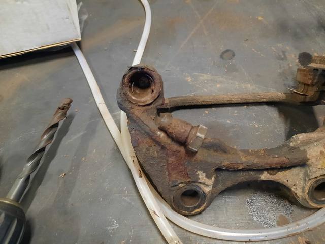

Всем, здравствуйте.
Довольно таки больная тема — закисание направляющих в скобе суппорта, в следствии чего, происходи это:
Заклинивание направляющей в скобе суппорта, и неравномерный износ тормозных колодок.
Уничтожение тормозного диска.
Одну удалось извлечь.
Второй повезло меньше.
Ладно хоть это обнаружилось в городе, а не где нибудь в дальней поездке на трассе. Были заменены тормозные диски, колодки, заменена одна скоба, и машина поехала дальше.
Вот чтобы такого не произошло у вас, SRS SERVICE рекомендует — обслуживать супорта, хотя бы раз в пол года, я делаю это на своей машине — три раза в год (не зависимо от пробега). Всего то для этого нужно — снять колёса, снять суппорта, заменить старую смазку на новую, и проверить состояние пыльников на направляющих (если порваны — заменить их). Совсем не дорогостоящая процедура, в следствии чего — тормоза на вашем автомобиле, будут исправно работать, и не будет у вас — не предвиденных расходов.

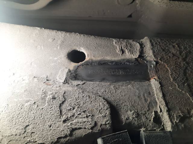

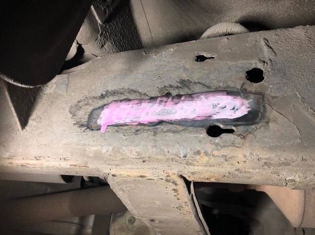

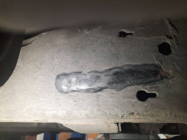

SRS SERVICE— приглашает вас на чистку, и защиту вин номера.
Зачищаем (если ещё есть, что зачищать).
Обрабатываем химозой.
Наносим защиту.
Чуть нагреваем, и всё готово.
