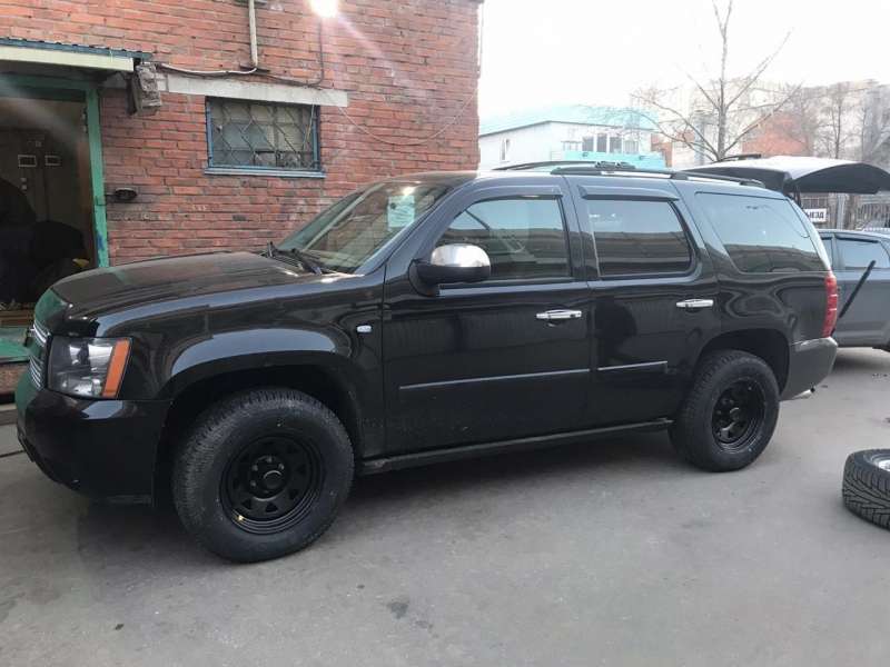

В общем. Спросил недавно про одного авто по фото, что за вылет у дисков ORW.
Таховладелец: Вылет 0. Радиус 17. Шины 275.65.17
Я: И при этом при повороте руля ничего не задевало
Таховладелец: Нет не задевает. У меня до этого 325/55/20 стояли. Там чуть-чуть задевало.
Так что, быть радиусу 17. Но, у него и высота ниже немного. Но, я обдумываю вылет не ноль, а +10 все-таки, чтобы не сильно торчала резина за крыло авто. Предполагаю, будет лететь камень и прочая грязь в зеркала и другим...
