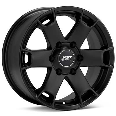

На данный момент у меня зреет план перекрасить автомобиль в полностью черный цвет, даже весь хром в черный цвет залить. Поэтому, подумываю своим серым дискам подобрать вариант замены, чтобы сочеталось с новым цветом авто. Насобирал немного фото из сети, кто что думает по поводу этих дисков, что вам по душе или оставить хром?
Изображение Изображение

Я жене еще показывал диски, пока остановились на: Изображение
Одно не пойму, с гайками что делать, есть ли они красивые и черного цвета!?

Блин диски как от икс пятого в кузове Е53, ток черные... По фото на машине радиус конечно мелковат. Какой он, R18? Надо хотя бы двадцатые, машина у тебя большая, чтоб выглядела супер! ;)
Jumperss писал(а):Блин диски как от икс пятого в кузове Е53, ток черные... По фото на машине радиус конечно мелковат. Какой он, R18? Надо хотя бы двадцатые, машина у тебя большая, чтоб выглядела супер! ;)
Да, мелковат - R18, но у меня обстоятельства имеются и временно ограничен в средствах. Того шика, который был два три года назад пока не наблюдаю. Но будет и на нашей улице праздник. Пока R18. Как резина подойдет к концу, я что-нибудь обязательно придумаю и будет у меня радиус двадцатый! Время, всему свое время...
