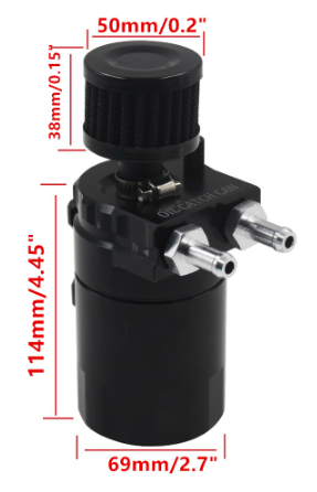

Начитался разных мнений о маслоуловителе , вернее необходимости его установки, атопизда мотору.
Скажите, какие есть мнения на счет установки этой штуки ?
Какая альтернатива ? Вроде как можно чего го то там промыть
Скорее, интересует альтернатива, что бы не вмешиваться в конструкцию мотора…

Тут играет роль конструкция мотора с непосредственным впрыском.
Если очень грубо объяснять, раньше были моторы, куда топливо подавалось в коллектор, и потом через клапаны в цилиндры, сейчас топливо подается непосредственно в цилиндры, а впускные клапаны подают только воздух.
Так вот, из за того, что топлива нет, эти впускные клапаны не моются топливом и зарастают нагаром, в том числе из за работы системы егр.
В общем, в маслоуловителе я лично ничего плохого не вижу.
Но на свою машину не ставил. Если проеду 100 тыс, разберу впуск и почищу этот нагар. Если не проеду, ну так и продам.

Артем! на продажу - оно того не стоит.Sabot83 писал(а): ↑01 май 2020 16:41Итак, где то видел тему и не смог найти)
Машина моя все висит на продаже, но это не повод не проявить заботу о ней. К тому же ,времени очень много.
Эта вещь для длительной собственной эксплуатации.
Нужна для того чтоб масляные пары не осаживались на деталях впуска

Там не в этом дело.Skyline04 писал(а): ↑01 май 2020 21:02Тут играет роль конструкция мотора с непосредственным впрыском.
Там просто во впуске не всегда разряжение. Иногда там атмосферное давление - из-за этого масло из PCV оседает на всем на своем пути - изза замедления движения этого пара- он успевает конденсироваться
