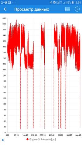

Скатался в пятницу в Финляндию.
Вот эта поездка с родным Таховским насосом.
А вот уже с насосом от Кадика, пробега тут правда чутка больше.
Давление масла на графиках в kPa, не обращайте внимание, что снизу написано psi, глюк программы.

Че за прога?
Установка маслонасоса от Эски на Таху
Car Scanner Pro
