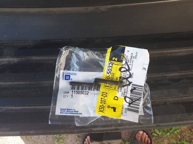

Нужен болт крепления трубок к блоку (почти у самого выхода их после подушки ДВС).
